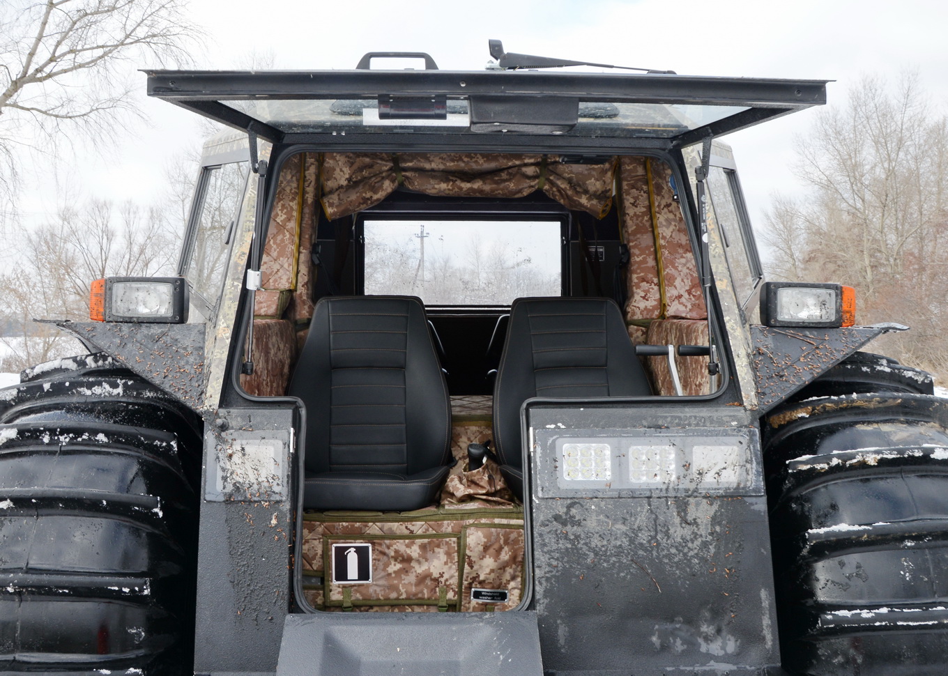

шерп Так же, как и шины размерности 1600/600R25 отправят в нокдаун шиномонтажника, так и интерьер уронит в обморок неподготовленного дизайнера. Ладно, экстерьер диктовала компоновка, которая в свою очередь зависела от шин. Но и внутри автомобиль стоимостью от $95,5 тыс. так же похож на бесхитростный погрузчик.
шерп Формулировка "Отличная эргономика", которая описывает на сайте салон "Шерпа" - это, конечно, от лукавого. Эргономики здесь не больше чем в армейской сторожке. Чего стоит один рычаг стояночного тормоза, расположенный ...за водительским сиденьем.
шерп В стандартной комплектации у вседорожника только два кресла - для водителя и пассажира. В кают-компании площадью 3 кв. м. можно установить ещё пару страпонтенов или откидных лавок. Но сидеть что на одних, что на вторых ещё неудобней чем спереди. Зато их можно трансформировать в пару-тройку полноценных (2100х1100 мм) лежаков. А выспаться с комфортом в экспедиции - едва ли не самая большая роскошь.
